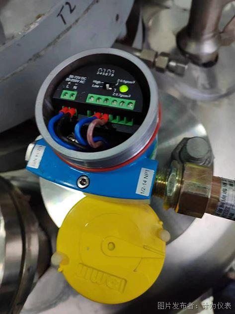

高低液位硬联锁采用计为Ring-11音叉液位开关,独立保护、抗挂料、耐冲刷、可耐高温。

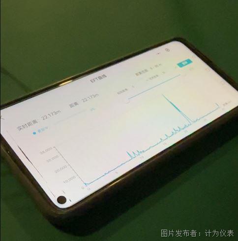

连续液位测量采用JWrada雷达液位计,非接触测量,抗挂料影响小,测量精度高。

音叉液位开关:通过压电陶瓷激励音叉振动,当介质浸没时振动阻尼增加,达到设定阈值输出开关信号。
JWrada雷达液位计:利用非接触微波/雷达测量液位,可稳定测量粘稠介质,抗密度波动和不受颗粒冲刷,并可与DCS系统对接,实现连续监控。还可通过手机蓝牙连接“计为智控”APP,进行远程调控,厂家工程师一对一进行技术指导,让雷达设置更贴合现场实际情况,免去技术工人爬罐风险,测量更精准,提升效率。

• 音叉液位开关安装远离进料口,倾斜15°,减少冲击和积料干扰。
• 在空罐状态记录基频,设置动作阈值下降8%,避免微量挂料误触发。
• 雷达液位计安装在罐顶非接触位置,避免进料冲击干扰。
• 联锁逻辑为音叉开关硬联锁触发,雷达液位计提供软报警,实现冗余保护。

• 音叉液位开关全年未发生误报或漏报。
• 雷达液位计连续运行稳定。
• 雷达液位计测量值与人工检尺误差仅±1mm。
• 间歇排料期间,液位变化响应及时,无拒动或误动作。
