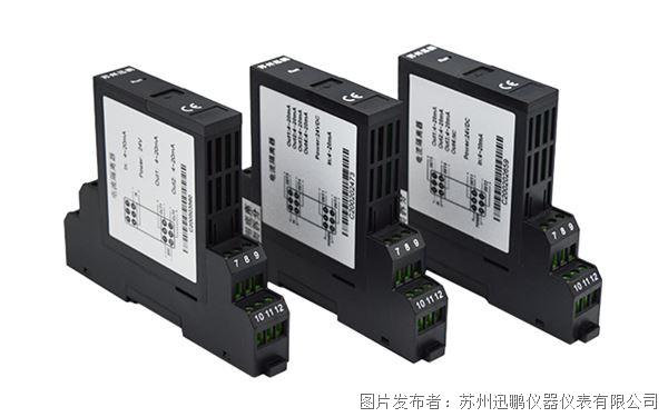

功能与特征
用途:能测量单、三相系统的功率因数,隔离变送输出模拟信号,供远程装置,计算机,自动化控制系统作信息输入,广泛于电力系统。
测量:单相二线,三相三线,三相四线
输入范围:电流5Aac,1Aac;电压150Vac,450Vac,600Vac
精度:±0.2%RO
输出:0~10~20mAdc ,4~12~20mAdc,0~5~10Vdc, -10~0~+10Vdc等模拟量信号
工作电源:AC220V±10%或AC/DC24~265V
外型尺寸:112(L)×100(W)×70(H)mm
安装方式:35mm标准导轨、底座螺钉安装
选型代码
常用规格实例
Model:FPPF-V1-A2-F1-P2-O6/D1
Class: ±0.2%
Input: 3P3W, 5Aac,100Vac, 50Hz
Output:4~12~20mAdc (-0.5C~1~0.5L)
Aux.power:AC220V
描述:此型号为三相三线功率因数变送器,5Aac 电流互感器(CT)变比电流信号,100Vac电压互感器(PT)变比电压信号输入,输出4~12~20mAdc,对应功率因数值-0.5C~1~0.5L,工作电源AC220V
