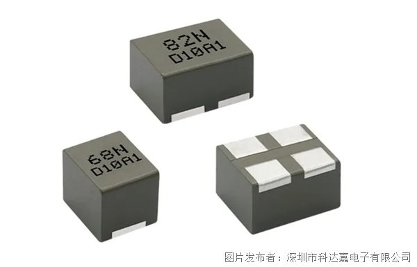

为满足AI服务器、智能机器人、智能控制无人机等行业对芯片电感的性能要求,科达嘉自主研发推出了AI用一体成型电感CSHN系列。产品采用科达嘉自主研发的金属软磁粉末热压成型,具有超低感量、极低直流电阻、高饱和等电气特性,并采用轻薄型设计,满足AI芯片及电源模块小型化、高密度贴装等需求。
AI用一体成型电感CSHN系列

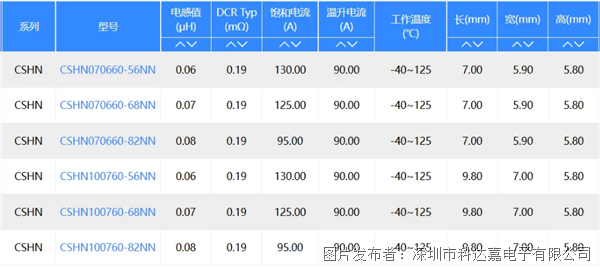

CSHN系列电感目前开发了CSHN070660(单绕组)、CSHN100760(双绕组)两个系列。电感值范围:56~82 nH;DCR仅为0.19 mΩ;饱和电流范围:95.00~130.00 A;温升电流高达90.00 A。产品尺寸分别为7.00mm × 5.90mm × 5.80mm、9.80mm× 7.00mm × 5.80mm。
CSHN系列电感有标准品和定制品,电气特性和产品尺寸可根据客户需求灵活定制,可设计为双绕组、4绕组、8绕组的低耦合结构,减少产品体积,提升电感功率密度,满足AI芯片微型化需求。
AI用一体成型电感CSHN系列电感产品参数
CSHN系列电感产品参数

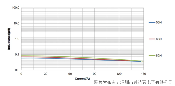

3、优异的软饱和特性和大电流承载能力

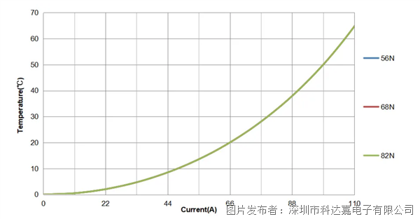

在AI服务器中,由于芯片需要处理大量数据,其功耗较高,电流较大,因此对电感的饱和电流和大电流承载能力也提出了更高要求,要求电感器具有优异的饱和电流特性,避免磁芯饱和导致电感量骤降。同时,电感可长期承受高负载电流(如80-100A持续电流)而保持电感表面低温升。
CSHN系列电感饱和电流可达130A,应对瞬态峰值电流不饱和。电感器温升电流达90A,低直流电阻、低温升特征,使得电感器能够长期稳定工作于大电流场合,确保服务器电源系统稳定可靠运行。
image.png芯片电感CSHN系列饱和电流曲线
CSHN系列电感饱和电流曲线
