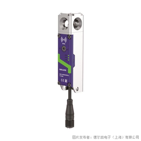

产品简介:
全身金属结构外观,坚固安全耐用多重功能:同时具备机构锁定和监控功能。多种编码方式:唯一编码和通用编码方式可选。独立冗余双输出:防止单个回路失效引起安全隐患。
产品分类:功能安全 设备安全 安全检测与防护 安全开关
品牌:DEUZE
产品介绍
德尔兹DEUZE HNC-M06系列多种编码安全门开关
类型 | 多种编码安全门开关 |
产品尺寸 | 30x30x125.1mm |
锁定方式 | 机械锁定/电磁锁定 |
工作电压 | DC 24V±15% |
额定功率 | 4.6W(空载) |
锁定保持力FZH | ≥2000N |
锁栓插入偏差 | ≤2mm |
机械耐久力 | >100万次(门操作速度1m/s) |
操作频率 | 1Hz |
手动解锁 | 正面、背面 |
级联连接 | 最多20台 |
配置类型 | 标准 HNC-M06ASUNL3型 |
编码类型 | 通用编码 |
安全输出 | NPN/PNP晶体管输出 |
控制输出(OSSD输出) | 输出类型:晶体管输出×2;最大负载电流:≤200mA;残余电压(ON时):<2.5V@200mA; OFF时电压:≤2V@电缆5m:泄露电流:≤0.5mA;最大负载容量:2.2μf;负载连接电阻:≤2.5VΩ |
AUX输出(非安全输出) | 输出类型:晶体管输出;输出数量:1;最大负载电流:50mA;残余电压(ON时):≤2.5V@50mA; |
外部输入(断路电流) | 安全输入:1.5mA*2;复位/EDM输入:约10mA*1;锁定控制输入:约10mA*1; |
响应时间 | 锁定-解除锁定:100ms;解除锁定-锁定:100ms;风险时间:100ms;启动时间:3.5s |
电路保护 | 安全断路保护、电流限制、过载保护、过压保护、过热保护停止和重启、反极性保护、瞬态噪声保护、失效脉冲保护 |
耐振动 | 10至55Hz、双振幅2.0mm、X、Y、Z各方向5分钟(1EC60947-5-3) |
耐冲击 | 30gX、Y、Z各方向6次(IEC60947-5-3) |
环境温度 | 动作环境温度:-20℃~55℃(无冻结);储存环境温度:-25℃~70℃(无冻结) |
环境湿度 | 动作环境湿度:5%~95%RH;储存环境湿度:5%~95%RH |
防护等级 | IP65 |
材质 | 尼龙/锌合金/不锈钢 |
连接方式 | 电缆式:可选3m,5m,10m;接插式:M12 |
HNC-M06ASGNL3 | HNC-M06ASGNC | HNC-M06GSGNL3 | HNC-M06GSGNC |
HNC-M06ASGPL3 | HNC-M06ASGPC | HNC-M06GSGPL3 | HNC-M06GSGPC |
HNC-M06ASUNL3 | HNC-M06ASUNC | HNC-M06GSUNL3 | HNC-M06GSUNC |
HNC-M06ASUPL3 | HNC-M06ASUPC | HNC-M06GSUPL3 | HNC-M06GSUPC |
HNC-M06AHGNL3 | HNC-M06AHGNC | HNC-M06GHGNL3 | HNC-M06GHGNC |
HNC-M06AHGPL3 | HNC-M06AHGPC | HNC-M06GHGPL3 | HNC-M06GHGPC |
HNC-M06AHUNL3 | HNC-M06AHUNC | HNC-M06GHUNL3 | HNC-M06GHUNC |
HNC-M06AHUPL3 | HNC-M06AHUPC | HNC-M06GHUPL3 | HNC-M06GHUPC |
