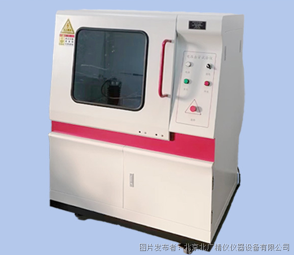

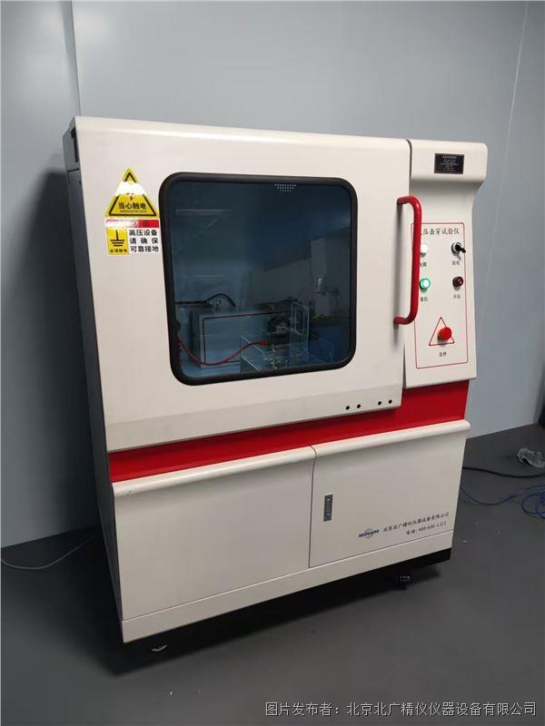

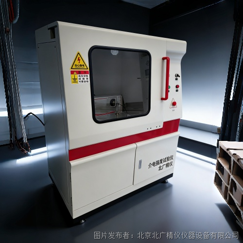

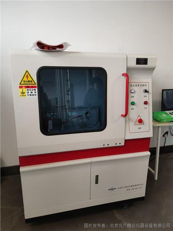

三、 设备结构与工作原理
1. 整机组成
GB/T13542锂离子隔膜用50点电极法电压击穿试验仪通常由以下几个关键部件组成,各部件协同工作以完成复杂的测试任务:
  • 升压部件: 这是设备的“心脏”,由调压器和高压变压器组成。它负责将输入的220V交流电转换为0-50kV的高压输出。
  • 驱动部件: 采用步进电机来均匀调节调压器。相比于手动调压,步进电机能够严格按照预设的速率(如1.0kV/s)平稳升压,避免了人为操作带来的速度波动,保证了测试的重复性。
  • 检测部件: 由高精度的集成电路测量电路构成。它负责实时采集高压侧的电压信号和回路中的电流信号,并通过信号线传输给计算机进行处理。
  • 计算机控制系统: 这是设备的“大脑”。通过专用软件,用户可以设置升压速率、耐压时间、判停电流等参数。软件接收检测电路的信号,控制设备运行,并自动处理试验结果(如计算平均值、生成报表)。
  • 试验电极: 根据国家标准(如1408.1-2006)配置,通常提供直径为Ф25mm的标准电极。对于锂离子隔膜这种极薄材料,电极的边缘必须光滑无毛刺,以防止边缘放电影响测试结果。
