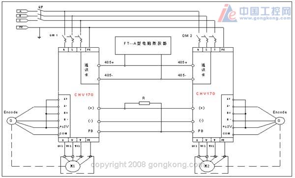

例2、江苏无锡联昌印染厂的卷染机采用双电机(放卷+收卷)进行对布匹染色加工的控制方案。
卷染机是一个典型的中心卷曲控制系统,系统使用英威腾CHV170变频器和FT-A型电脑数控器,配置通讯卡、PG测速反馈卡。
一、主要性能指标
1、实现恒速度,恒张力控制;
2、自动往复卷绕;
3、慢加速和慢减速功能,速度调节30m/min-120m/min,可任意设定;
4、张力加减功能,张力调节为30档(3kg-50kg范围);
5、布厚为0.01mm-2.00mm内任意设定;
6、自动记道;
7、可选布卷往复转动,摆动;
8、染液温度控制;
9、染液循环;
10、出布速度设定。
二、主要设定参数如下:
上卷:记录上滚筒上布的圈数。
退卷:记录退滚筒上布的圈数。
速度:单位1M/Min,最大120M/Min。
张力:张力调节为30档(3kg-50kg范围);
布厚:单位0.01mm,指的是单层布的厚度。
道数:需要运行的道数。
电气控制图:
结构简单,控制精度高,且节能效果极佳,能满足在卷染机上布匹恒张力、恒线速度的工艺要求。

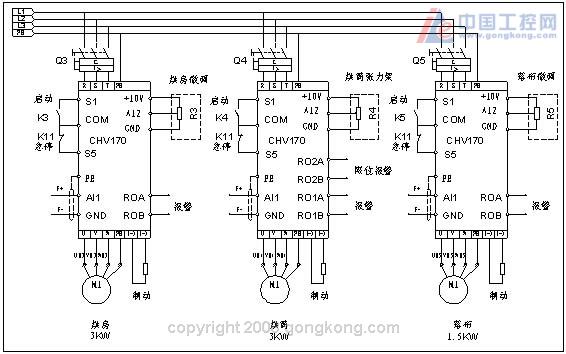

例4、广东普宁达美印染厂原荷兰STORK生产的园网印花机,全机分五个传动单元,12套色,整机的工艺流程:进布——印花——烘房——烘筒(另加)---落布。原机是直流调速控制,(进布+印花+烘筒+落布)由调压器调压再经过二极管整流供电,烘房由独立直流电流供电,此电源经常出现故障,和主机印花不同步等现象,而且导布速的同步性能较差,造成对花不准确,影响产品品质。使用英威腾CHV170变频器改造后,同步性能极佳,解决了低速不同步、对花难等生产难题,节能效果显著,故障率减少了30%,维修保养的工作量也大大减少。充分提高了生产效率和经济效益。
如下是该机的主电控图;
