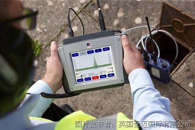

       豪迈水管理公司(Halma Water Management)的MicroCorr Touch相关仪是世界上第一款配备高分辨率彩色触摸屏独立式水渗漏噪音相关仪,最新的独特智能自动滤波系统(AFIS)软件,可以比以往更迅速、更容易、更精确地指纹定位渗漏地点。
       同大多数传统的相关仪一样,MicroCorr Touch提供大量不同的管道材料和尺寸默认过滤设置,然而大量未知变化可以改变渗漏噪声频率, 默认过滤设置对于每种渗漏情况不是最优化的。经验丰富的用户可以手动改变过滤设置,找到漏点,但这通常要进行多次相关来选择。即使这样,成功定位渗漏处的几率仍未可知。有了自动智能滤波识别系统,MicroCorr Touch可以有效地在装置中建立一名专家用户功能。
       自动智能滤波指纹识别系统可自动采用多种过滤器设置,确定每一次最可能出现的相关结果。系统运行55种不同的相关数据过滤频谱组合,按要求检查结果的质量,优化过滤器设置,直到得出最清晰、最精确的结果。基于实时数据和预录数据的测试已经表明,自动指纹识别系统极大地提高了几乎任何一种管道的渗漏指纹定位——有效让手动过滤设置成为过去。
除了这个先进的软件之外,豪迈水管理公司还将最新的技术改进融入MicroCorr Touch的硬件之中,其中包括行业顶级的传感器、VGA触摸屏以及一个可以通过主电或车载充电的创新型携带式仪器箱。

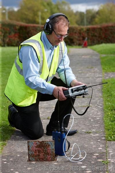

       新型的加速器传感器是豪迈水处理公司为新款相关仪专门研发的,这种传感器可以提供市面上无与伦比的敏感性。在中国山东的一个近期项目中,当地的自来水公司已经明显发现了一处水渗漏,但是三家公司的相关仪无法探测到一个渗漏信号——更别说精确定位管道上的渗漏位置了。安装了MicroCorr Touch之后,自来水公司立刻发现了渗漏处,并将其位置定位在0.1米的范围之内,由听漏仪确认后开挖确定位置。
       采用直观目录系统的全彩色触摸屏让数据输入变得异常简单,并在相关过程中逐步指导操作人员。通过将屏幕空间最大化,再无需使用按钮控制,查看结果和分析数据也比传统装置更容易、更清晰。内置的高对比度模式在阳光下也能获得高清晰度,屏幕控制经设计和测试可用于戴手套的情况,以确保MicroCorr Touch在所有天气条件下保留其实用性和功能性。
