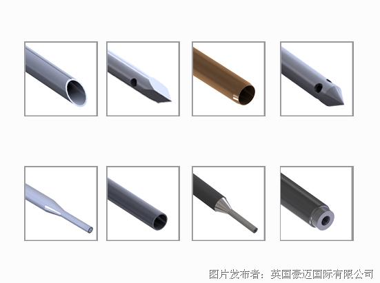

2013年迪贝流体应某世界500强医疗公司的要求,参与设计并制作了一款探针。方案针对该公司在亚洲的一个项目,定制出了一整套从吸样开始一直到客户端泵阀结构的解决方案。
双方工程师经过一个多月的沟通,最终确认了方案。该方案包含内嵌特氟龙管外壁涂特氟龙膜的针、热成型特氟龙管、定制机加工模块和相应的连接接头,最大可能地降低了液路死区。根据方案定制的10套样品也一并通过测试,2013年底此项目已正式量产,每年的用量在1000支左右。
该世界500强医疗公司总部位于美国西部,号称世界最大的测试测量公司,相对比较了解和认可同为美国公司的迪贝流体的领先技术。该公司的产品应用领域涉及大学科研、生物制药、临床研究、能源与燃料、环境分析、食品检测、基因组学、金属采矿、国土安全等众多领域。
迪贝流体拥有25年以上的流体液路设计经验,一贯秉承“为客户提供完美的流体液路方案”这一理念。公司拥有专业的设计团队,严格的管控体系(ISO9001、ISO13485),积累了众多成功案例。
迪贝流体拥有世界一流的探针技术,其针尖定制服务涵盖斜切、横切、针尖变径、直角切口等方面。迪贝探针的涂层也是公司一大技术优势,其内(外)壁特氟龙涂层与外壁PEEK涂层引领行业发展。公司还提供行业领先的特氟龙管内嵌式探针。迪贝的定制服务还包括公司特有的DP3抛光工艺;采用该工艺可以把管壁内部的粗糙度降低3-5倍,使之如同镜面一样光洁,最大限度地降低了交叉污染,方便清洗,持久耐用。
