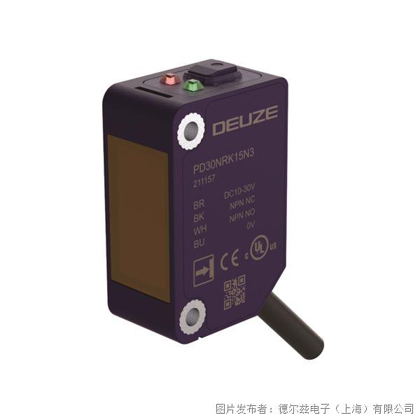

德尔兹DEUZE PD30ND系列放大器内置型光电传感器
检测方式 | 漫反射 | 漫反射 | 镜面反射 | 对射 | |
电缆式 | NPN | PD30NDK05N3 | PD30NDK10N3 | PD30NRK40N3 | PD30NTK15N3 |
PNP | PD30NDK05P3 | PD30NDK10P3 | PD30NRK40P3 | PD30NTK15P3 | |
接插式(M8 4芯) | NPN | PD30NDK05N3-T4 | PD30NDK10N3-T4 | PD30NRK40N3-T4 | PD30NTK15N3-T4 |
PNP | PD30NDK05P3-T4 | PD30NDK10P3-T4 | PD30NRK40P3-T4 | PD30NTK15P3-T4 | |
检测范围 | 500mm | 1m | 0.01~4m | 15m | |
最小检测物 | ∅12mm以上不透明体,半透明体 | ∅32mm以上不透明体,透明体 | ∅8mm以上不透明体 | ||
响应时间 | 动作、复位:各1ms以下 | 动作、复位:各1ms以下 | 动作、复位:各1ms以下 | ||
应差 | 检测距离的20%以下 | - | 发射器/接收器:各2~12° | ||
光源 | 红光或红外光 | ||||
内部功耗 | 20mA以下 | 20mA以下 | 35mA以下(发射器15mA以下、接收器20mA以下) | ||
电路保护 | 电源逆接保护、输出短路保护、防止相互干扰功能、输出逆连接保护功能 | ||||
防护等级 | IP67 | ||||
重量 | 电缆式:约60g;接插式:约14g | 电缆式:约115g;接插式:约25g | |||
连接方式 | 电缆式(标准导线长2m)/M8-4芯接插件型 | ||||
产品尺寸 | 13.5×21×34.2mm | ||||
外观设计 | 方形设计 | ||||
检测面 | 正面 | ||||
电源电压 | 10~30V DC | ||||
控制输出 | 负载电源电压DC26.4V以下、负载电流100mA以下(残留电压:负载电流10mA以下:1V以下 负载电流10~100mA:2V以下)集电极开路输出型(NPN/PNP输出因型号而异) 入光时ON/遮光时ON双输出形式 | ||||
灵敏度调整 | 按键自动调整(参考按键调整说明) | ||||
指示灯 | 动作指示灯(橙色)、稳定指示灯(绿色)[对射型的发射器只有电源指示灯(绿色)] | ||||
耐电压 | AC 1000V/1min,50/60Hz 1min | ||||
耐振动 | 10Hz~55Hz双振幅1.5mm,X、Y和Z方向各2小时 | ||||
耐冲击 | 500m/s²X、Y、Z方向各2小时 | ||||
绝缘电阻 | 所有电源连接端子与外壳之间,20MΩ以上,基于DC500V的高阻表 | ||||
环境温度 | 工作时:-25~+55°C,储存时:-30~+80°C;(无结冰,无结露) | ||||
环境湿度 | 工作时:35~85%RH,储存时:35~85%RH;(无结冰,无结露) | ||||
环境照度 | 受光面照度:白炽灯:10,000lx以下、太阳光:10,000lx以下 | ||||
材质 | 外壳:PBT/PC;镜头:PMMA |
